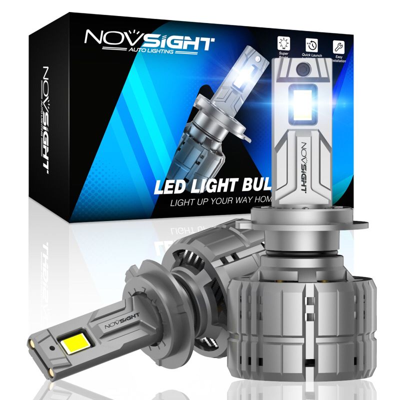

Beitragvon BMW-Frischling » 29.03.2024, 10:16
SL_70_AMG hat geschrieben:Die Frage hatte ich mir auch vor längerer Zeit gestellt...
Da es nicht geht, wäre interessant wie gross der Lastwiderstand sein muss.
Beim Fernlicht ist es theoretisch nicht so wichtig, da das nur selten an ist.
mit Lastwiderstand ist blöd :evil: !!!
1. mußt du ihn irgendwo unterbringen
2. wird das Ding saumäßig heiß
3. kommt doch noch ab und zu mal LAMPF
Ich habe jetzt -nach zig Versuchen- diese drin: https://www.ebay.de/itm/134955594453
Diese LED´s ziehen 3,8 Ampère, haben natürlich keine 200W, aber extrem helles Licht UND ....... kein LAMPF!! ThumbUP
Ist etwas fummelig, das Vorschaltgerät in den Scheinwerfer zu bekommen, geht aber. Habe ihn mit Kabelbinder befestigt, daß er nicht klappert. Sind leider etwas teuer, aber GUT :D Alle anderen LEDs vorher, haben mit Widerstand und Widerständen (was ich alles versucht habe) zwar funktioniert, aber wenn es kalt war, kam trotzdem ab und zu mal LAMPF. Das nervt.
Micha
