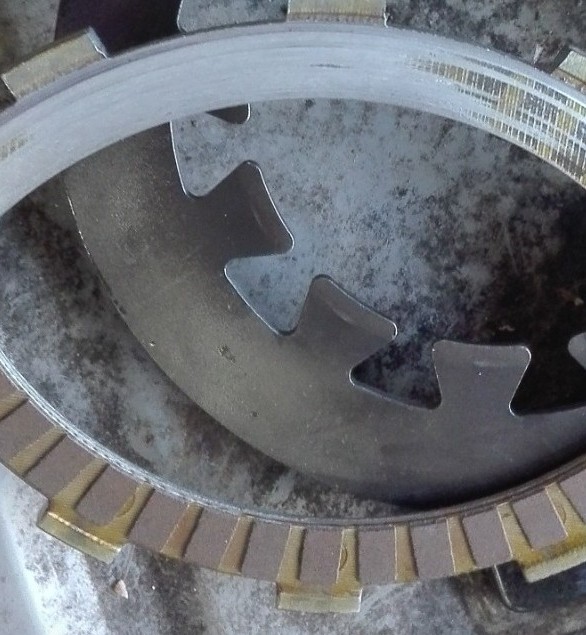

27000 km. Laut meinem Werkstattfachmann fehlt konstruktiv eine Bohrung.

Habe jetzt mal versucht ein Foto anzuhängen. Alle Reibscheiben im Neuzustand, außer der ganz außen, die war total blank.

Ach ja, die Daten noch: K1200GT, 12/2008 ( eine der letzten). Kupplungsschaden nach 27000 km.

BMW-Eifel hat geschrieben:Alle Reibscheiben im Neuzustand, außer der ganz außen, die war total blank.
Exakt so sah das bei meiner K12S nach 50tkm auch aus. Es liegt an der mangelnden Ölversorgung der äußeren Scheibe. Da der Rest der Kupplung einwandfrei war, habe ich auch nur diese äußere Scheibe ersetzt.

Wie schon erwähnt, mein Schrauber sagte auch, das sei ein bekannter Fehler, da eine Ölbohrung fehlen würde. Wie macht sich das bemerkbar? Ganz einfach, Kupplung rutscht beim Beschleunigen durch.

Bösartige Antwort lautet dann: ca. 150000 km.Wenn aller Kraftschluss nur über die letzte Reibscheibe von 6 gelaufen ist und die anderen ohne Funktion blieben, lässt sich die Lebensdauer mit 6x25000 km errechnen.
