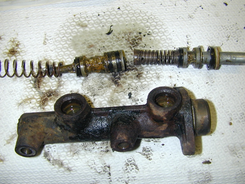

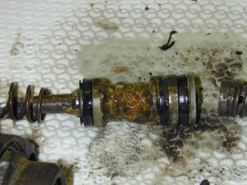

Re: Bremsflüssigkeit wechseln (EZ2008)
Beitragvon Diesöl » 12.06.2024, 19:20
. Vom Pumpen am Hebel halte ich nix, da der Kolben dann mechanisch in einem Bereich arbeitet, der normalerweise nicht beansprucht wird.[/quote]
Tja, immer diese zu-kurz-denker. :mrgreen:
Unbedingt die Kolben beim Wechsöl durchdrücken!
1. Wenn das alle 2 Jahre gemacht wird, bleibt alles schick. kiss
2. Macht es keiner, dann setzen sich im nicht- normal- Arbeitsbeich Kristalle und Oxydation ab. :cry:
3. Verreckt der (unbekannte) Zylinder lieber in der Werkstatt, als Bergab vom Großglockner, das ist weitaus ungefährlicher. winkG
Aber macht ruhig, ich sitz ja nicht drauf......
Geht ned gibt´s ned! :D
Diesöl

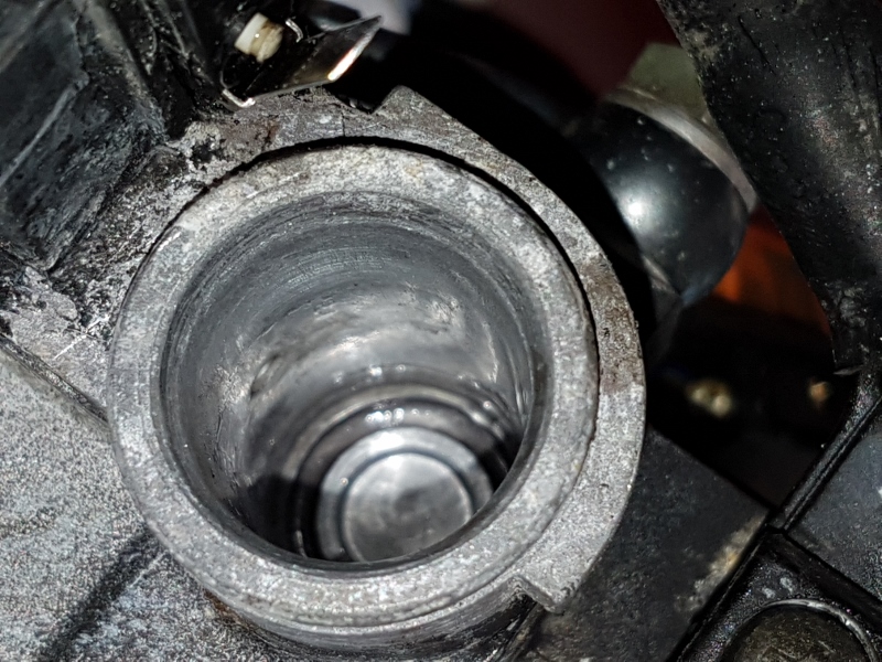

Beitragvon Diesöl » 12.06.2024, 21:02
Na, das ist doch schon was.
:mrgreen:
Das bekommt man mit 2 Bartü , oder gar nur Unterdruck nicht ansatzweise raus. Da hilft genügend oft und mechanisch nachhelfen, sowas will ich nicht am Pass drin haben.
Wie willst du denn zum Bleistift das i-ABS korrekt befüllen, ohne in die "bösen" Bereiche zu kommen?
Na, lassen wir das, bringt ja nix, wenn man Fakten nicht zulassen möchte. winkG
