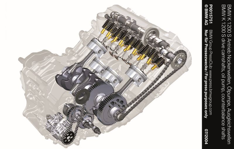

So eine Art "Öllaufplan" scheint es nicht zu geben, leider.
Die Ölpumpe hat 5,5 bar Arbeitsdruck und muss doch bei den Drehzahlen irgendwie "geregelt" werden.
Bei Realoem findet sich merkwürdigerweise aber kein Öldruckregelventil.
Für mich wäre so ein Ventildefekt, wenn es denn vorhanden ist, auch eine plausible Erklärung für einen Druckverlust.
Da das Öl wohl auch über die Kurbelwelle verteilt wird, müsste sich doch auf dem Weg dahin was finden lassen. Oder direkt Teil der Ölpumpe?
Bin gespannt auf die Lösung.

Hi Gustav,
sehr gern ThumbUP winkG
nein, wozu auch, der hat genug Leistung
By the way, ich hatte bei mir auch schon mal ordentlich Späne drin und das findet keiner gut. Aber ich habe bei meiner die Ausgleichswellen in Verdacht. Die habe ich schon ein paar Mal "neu" eingestellt, enger und auch weiter, das brachte aber bei der Geräuschentwicklung nichts. Seitdem beobachte ich kritisch jede Altölmenge und durchsuche sie nach Spänen. Aber übermäßig Späne hatte ich seither nicht mehr. Und ich mache öfter Ölwechsel als ich tanke :lol:
