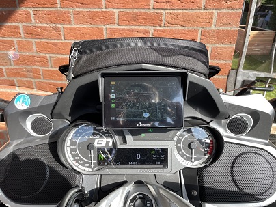

Beitragvon Siggi-K1600 » 31.12.2024, 12:17
ich habe mich Mitte des Jahres für das Carpuride W502 (702 war mir zu groß) entschieden, da ich unbedingt CarPlay haben wollte. Als Navigation verwende ich derzeit Scenic, da dieses CarPlay fähig ist, bis kurviger ihre Version für IOS Carplayfähig machen. Somit habe ich alles in einem Gerät, und es funktioniert einwandfrei. Die Bedienung funktioniert nicht über das Craddle, hier ist man bei der GS schon etwas weiter. Vielleicht gibt es den Adapter auch mal für die K scratch
VG
