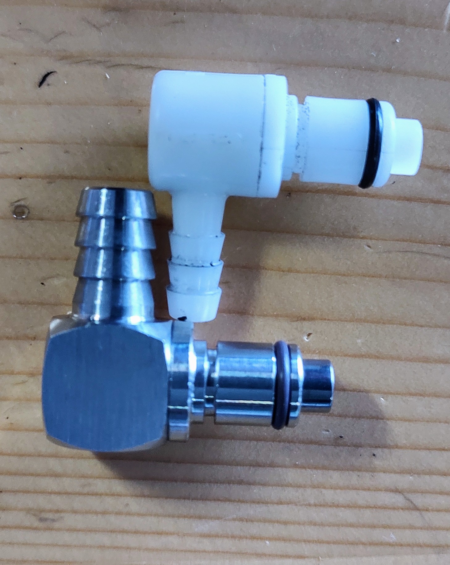

für die letzten Wartung hatte ich mir den Schnellverschluss für die Benzinleitung zum Tank besorgt. Als diesen tauschen wollte war der Durchmesser für die Leitung zu groß. Einen passenden finde ich leider nicht. Leebmann scheint auch nur für die aus Kunststoff zu haben.
Könnt ihr mir eine Bezugsquelle nennen?

Wende dich z.B. an diese Firma….

Genau die und immer das Gegenstück mit montieren , da bietet sich als Dichtungsfaden Loctite 55 an , Benzinresistent und Gasdicht ... ;-)

Hab auch heute nach der Tour Benzingeruch wahrgenommen und dankend den Tip mit der Benzinkupplung gefunden.
Loctite 55 ist aber hiernach nicht geeignet um gegen Benzin abzudichten (s. FAQ)
https://www.henkel-adhesives.com/at/de/ ... intro.html
Kann LOCTITE® 55 verwendet werden, um gegen Benzin abzudichten?
Nein, dieses Produkt ist eine Alternative zu PTFE-Bändern und Hanf-Paste-Kombinationen.
Bei der Kupplung liest man die Empfehlung für Loctite 243, was aber ein mittelfester Kleber ist, kein Dichtband..
https://www.schellen-shop.de/Schlauchve ... 0000304159
Einbauempfehlung für die BMW Tankkupplung LCD10006V:
1. Gewinde der BMW Benzinkupplung mit Loctite 243 einschmieren
Wenn der Meister sagt , nimm Loctite55 , dann nimmt man Loctite 55 ... ;-)
Verwenden wir seit 20 J. für Gewinde am Tank , auch für Benzinhähne , den auf den älteren Dosen stand Benzinresistent und die Neuen sind es auch , da der Faden immer noch gleich Hergestellt wird , da hat wieder so ein Sicherheitsfuzzy bei der Firma bedenken gehabt , aber keine Ahnung ... :roll:
Habe ich seit 15 J. an meinem Tank selber und es riecht nix und ist Dicht ... ;-)

Ich habe es mit Loctite 243 gemacht und 24h trocknen lassen, so wie es auf der Webseite empfohlen steht.

BMW-Frank hat geschrieben:Ich habe es mit Loctite 243 gemacht und 24h trocknen lassen, so wie es auf der Webseite empfohlen steht.
Jetzt hast Du die Wahl ;-)
Ich auch und es ist dicht. :)

Gestern mal wieder ein Riß im Kunststoff Bajonettverschluß , aber Tankseite und sofort abgebrochen beim Berühren ... :? , den Kleber mit Restgewinde leicht angewärmt , Vierkant in die Öffnung geschlagen und ließ sich wie Butter heraus drehen , da habe ich sofort gemerkt , dass dieser Kleber einfach durch Wärme sich leicht lockert , dass passiert nicht mit dem Dichtfaden , mein Favorit bleibt der Dichtfaden Loctide 55 ... ;-)

das Loctite 243 löst sich erst ab 130°C, du hast die Pumpe doch nicht thermisch gekillt, oder ? :lol:

Der Originalverschluß ist nicht von BMW mit 243 eingesetzt , da nicht konisch ... ;-) , der neue konische Verschluß soll mit 243 Schraubensicherung mittelfest eingesetzt werden , ist mir aber zu heikel nur über die Gewindegänge abzudichten , dass macht so mancher Klempner ( jetzt weiß du auch warum Heizungswasser schwarz wird , durch Sauerstoffeinfluß über die Gewinde) aber hier haben wird Benzindurchfluss ... und wieder was gelernt ... :D
