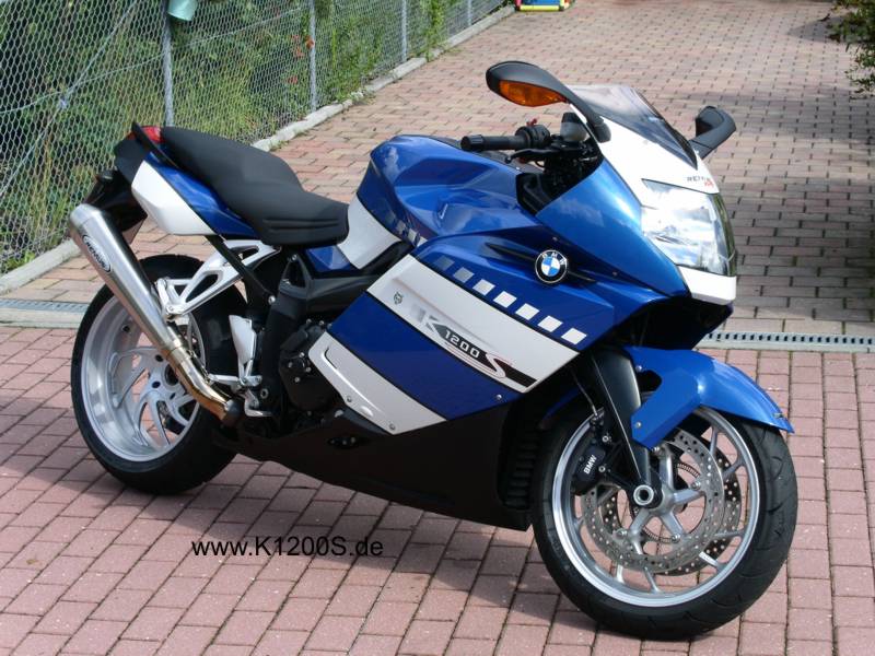

Beitragvon OSM62 » 28.08.2006, 16:02
So,
Hier mal ein Bild von Bernd Lukas K1200S mit der kurzen Scheibe:

Beitragvon Ralle » 28.08.2006, 16:19
Das bringt mich auf ne :idea:
Ich hab da noch so ein MRA Teil rumliegen mit Spoiler.
Da könnt ich doch....

Beitragvon aber 40 » 28.08.2006, 17:51
haste aber Glück!
