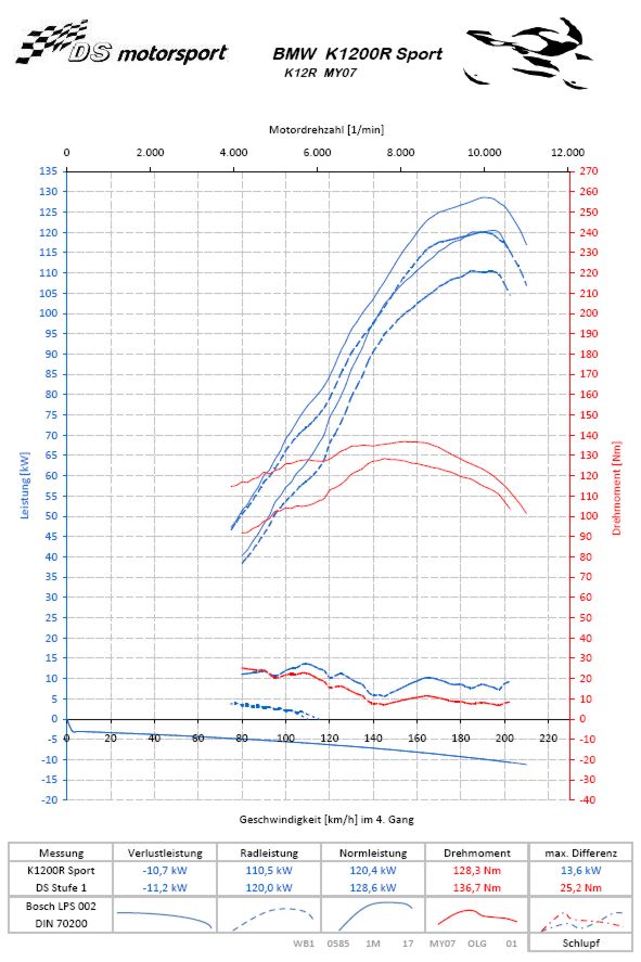

Beitragvon Achim » 13.04.2007, 20:49
habe gerade mein aktuelles Diagramm erhalten.
Schaut mal hier:
http://www.michaelbense.de/k1200s/forum ... 03dc841c7b
Ist der 5. Beitrag von oben.
Michael war so nett und hat ihn für mich online gestellt.
Gruss Achim
