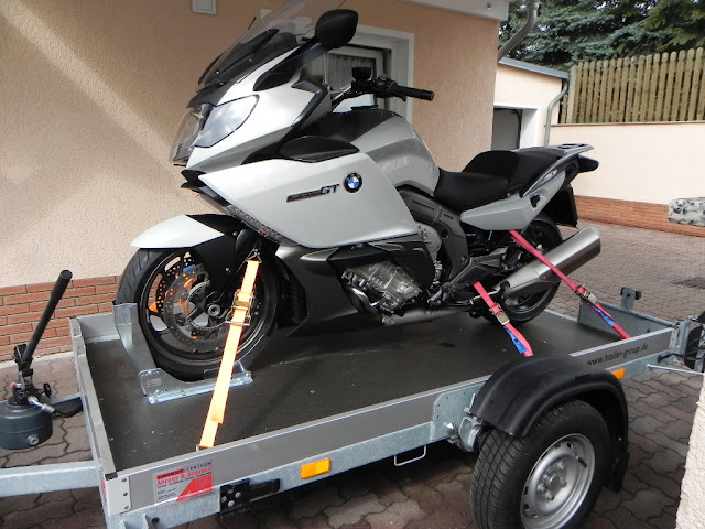

Grund meiner Suche ist, bisher habe ich die K16 beim Transport auf dem Anhänger
am Heckrahmen verzurrt.
Problem dabei ist aber, die Spanngurte liegen an den beiden ESD an und ich muss diese
durch weiche Lappen vor Scheuerstellen schützen.
Die Zurrösen an meinem Absenker sind fix und lassen sich nicht mal eben so verändern.
Mit den zusätzlichen Zurrschienen und der Transportsicherung über das Hinterrad, verspreche
ich mir das Problem zu lösen.
Gibt es hier jemanden der damit Erfahrung hat ?
Es geht dabei nicht um`s verzurren generell, lediglich um die Verzurrung des Hinterrades
mit diesen oder ähnlichen Teilen wie sie verlinkt sind.

Beitragvon AndreGT » 16.04.2016, 15:49
So, habe heute die Schienen verbaut und es passt und funktioniert wie ich es mir
vorgestellt hatte.
Am gespanntesten war ich auf die linke Seite da hier kaum Platz zwischen Hinterachsgetriebe
und Endschalldämpfer ist.
Hätte es hier nicht gepasst, wäre die ganze Aktion für die Katz gewesen.
Zum Glück ging mein Plan auf und das Gurtgebilde passt zwar super knapp aber
es passt hindurch
Einziger Punkt an dem es etwas anliegt ist der Bereich am Hinterachsgetriebe an dem
üblicherweise das Kardanauge sitzt, was es ja an der K16 nicht gibt.
Hier werde ich, wenn es dann mit dem Gespann auf Tour geht, etwas selbstklebenden
Filz auf dem HAK anbringen um mir nicht den Lack ab zu scheuern.
Im Moment steckt da erst mal nur, wie auf dem folgenden Foto zu sehen ist,
ein Stück Schaumgummi, was aber nicht wirklich widerstandsfähig genug ist.
Die rechte Seite hat mir dagegen keine Probleme bereitet.
Hier ist Platz in Hülle und Fülle.
Theoretisch wäre die Maschine mit dieser Sicherung am Heck und der Wippe am Vorderrad
in Kombination mit den vorderen Spanngurten an der Gabel, schon transportfähig.
Da ich aber lieber auf Nummer Sicher gehe, kommen so wie auch in den zurück liegenden
Jahren, je Seite noch ein zusätzlicher Spanngurt an den Übergang vom Heckrahmen zum
Hauptrahmen.
Damit sollte der Brocken nahezu wie angeschweißt auf dem Anhänger befestigt sein. ThumbUP
In zwei Wochen weiß ich ob es auch in der Praxis taugt, dann stehen die ersten 1100km
Moped-Transport für dieses Jahr auf dem Programm. :D

Beitragvon AndreGT » 17.04.2016, 15:41
Hallo Megue,
kannst ganz beruhigt sein, das was ich hier weiter vorn gezeigt habe, hat Hand und Fuß.
Ich transportiere nun schon das 10. Jahr meine Motorräder durch halb Europa, pro Jahr
im Schnitt zwischen 3 bis 5.000km, je nach dem wie oft und wie weit weg es geht.
Da sammelt man so seine Erfahrungen positive wie auch negative und lässt diese
dann in folgende Transporte einfließen. winkG
megue hat geschrieben:grundsätzlich habe ich noch keinen Anhänger gesehen, der ab Werk brauchbare und geeignete Zurösen gehabt hat. Was denken sich da die Anhängerkonstrukteure. Auch sogenannte Motorradanhänger entsprechen nicht den Anforderungen.
Dann kennst du nicht viele Anhänger.
Das Problem ist meist weniger der Anhänger, als viel mehr die Besonderheit der einzelnen Motorräder.
In meinem Fall bietet der Daltec Absenker super Zurrösen im äußeren Rahmenbereich, diese passen hervorragend
für die vordere und auch seitliche Befestigung.
Auch an den hinteren Zurrösen gibt es nichts auszusetzen, lediglich die ESD der K16 sind im Weg.
Daher liegt das Problem nicht am Anhänger, sondern am Motorrad.
Und genau dieses Problem löst man mit zusätzlichen Zurrschienen.
Ob es nun die sind, die ich hier gezeigt habe, oder die vom Driver, darf jeder für sich
entscheiden.
Ich habe mich für das gezeigte Systen entschieden, weil es eine Abspannung mit nur 0° zulässt.
megue hat geschrieben:Auch bei den vorherigen Beiträgen mit den Bildern bin ich nicht zufrieden. Die Zurschienen von Luis schauen mir nicht sehr vertrauenserweckend aus. (Der Link von BMW Driver ist besser) Außerdem ist die Schiene meiner Meinung nach nicht richtig montiert. Sie würde ganz auf die Seite gehören, nach Möglichkeit an den Anhängerahmen montiert. (unterhalb mit einer wirklich guten Gegenplatte gesichert, wie Uwe schreibt)
Die Gurte sollen vorwiegend gegen "Vorwärtszugkräfte" und zum kleineren Teilen auch gegen "Rückwärtszugkräfte" und auch "Seitenzugkräften" wirken.
Du hast die Louis Schienen sicher bisher nicht in der Hand gehalten.
Daher denke ich kannst du nicht beurteilen ob sie vertrauenerweckend sind oder nicht.
Genau so ist dein Urteil über die Montage nichts wert denn du kennst meine Unterkonstruktion nicht.
Unter dem Ladeboden sind als Gegenlager 2mm starke Stehlplatten verschraubt.
Eh da etwas ausreißt, reißt vorher die gesamte Siebdruckplatte vom Rahmen.
Da ich die Scheinen nicht mit irgend einem Gurt belege sondern mit dem verlinkten Sicherungssystem
des gleichen Hersteller, ist auch der Rest deiner Beurteilung in diesem Fall nichts wert.
Dieses System erfüllt nur einen Zweck, es soll das Rad am Boden halten, nicht mehr und nicht weniger.
Die übrigen Sicherungsaufgaben übernehmen Standwippe und Gurrte an anderer Stelle, um die es
hier aber absolut nicht geht.
Ich empfehle dir, dich erst mal mit dem System zu beschäftigen, die Gebrauchsanweisung des Herstellers
zu lesen und dann erst in die Tasten zu greifen.
megue hat geschrieben:Vor allem wichtig: Das Motorrad ca. 1/3 in die "Federung ziehen". Daher sind die sogenannten "Radgurte" völlig ungeeignet, sogar gefährlich, da das Motorrad "aufgeschauckelt" werden kann, da ja nur das Rad fixiert ist.
Auch diese Aussage ist zum lachen, besonders wenn von aufschaukeln gesprochen wird.
Dann könntest du ein K Model vorn nur über Lenkergurte befestigen.
Die vom Fahrzeughersteller angegebenen Befestigungspunkte an der Duolevergabel
wären dann in deinen Augen wohl Blödsinn ?
Wie weit willst du denn ein Fahrzeug mit den Gurten in die Federn ziehen, damit sich nichts mehr bewegt ?
Du schreibst ,,ca. 1/3", und was machen die übrigen 2/3 ?
Die federn munter vor sich hin und belasten bei jeder Bewegung nur unnötig die Gurte und die
Zurrpunkte.
Wenn du die Federn nicht gerade bis auf Anschlag zusammen zurrst, was ja kein Mensch machen würde,
hast du immer Bewegung in den Gurten weil die Federung während der Fahrt trotz dem arbeitet.
Genau das umgeht man bei der Befestigung am Duolever, wie vom Hersteller vorgesehen, und am Hinterrad direkt.
Das der Rest des Motorrades dann während der Fahrt federn kann, ist eher ein Vorteil als ein Nachteil.
