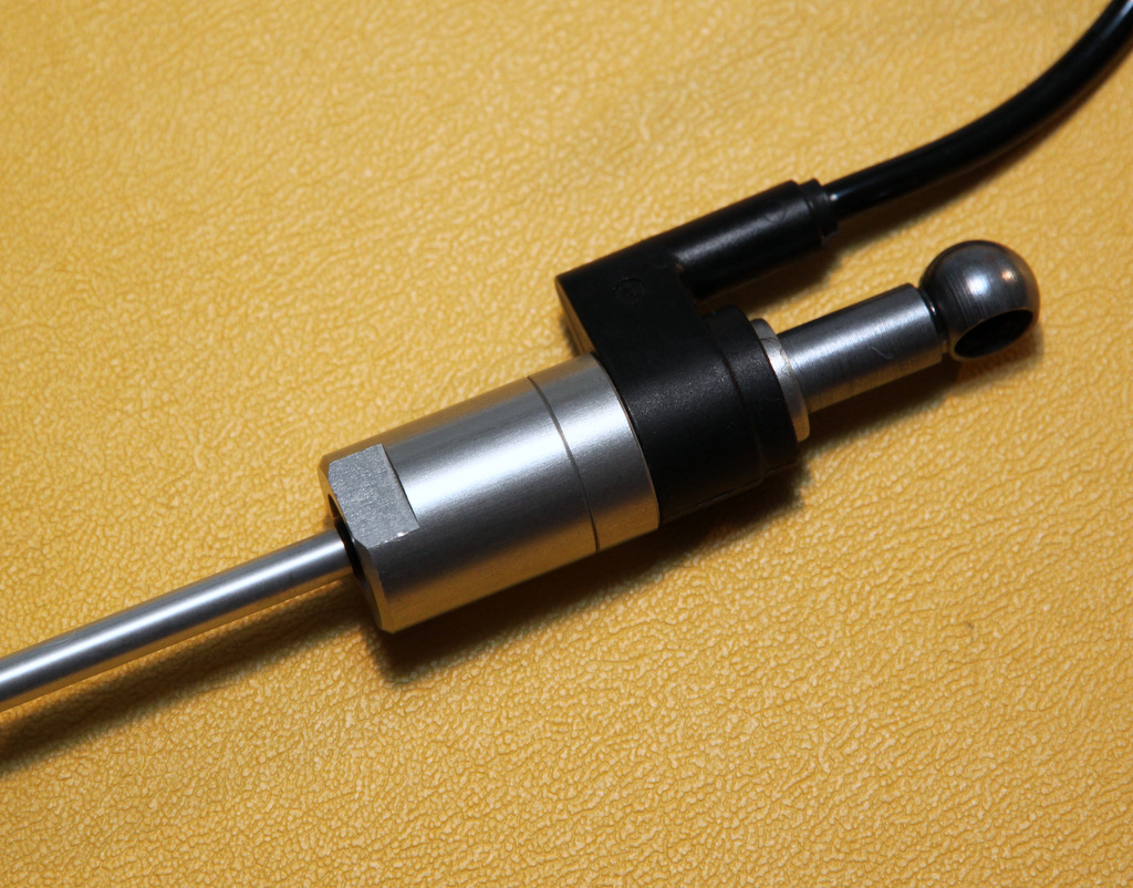

Hallo, Ihr Spezialisten,
der Schaltassistent war bei der Probefahrt damals ein Teil, was mich total begeistert hat :P ( und mit ein Grund, mir eine K 1300 S zu bestellen ). Inzwischen möchte ich die Zündunterbrechung nicht mehr missen.
Ich frage mich nur, wie dieses Teil arbeitet . :?: Als Elektro-Halbwissender kann ich mir die Funktion nicht erklären, da die Verbindung starr ist.
Bitte um Erläuterung.

das sollte durch einen drucksensor funktionieren

Der Sensor müsste Reed oder Hall basierend arbeiten.
Soll heißen, dass durch das Verändern oder Einbringen eines Magnetfeldes ein Schaltausgang gesetzt wird.
Durch die Bewegung des Stößels bewegst du einen kleinen Magneten in den sensierenden Bereich des el. Bauteils.
Bei dem Reedkontakt wird durch das Einbringen des Magnetfeldes ein mechanischer Kontakt geschlossen, bei einem Hall Sensor wird ein elektronischer Ausgang gesetzt.

Das Ding ist nicht starr. Kann man etwas auseinander ziehen und zusammen drücken. Dann schaltet es.

dann wird es ein Potentiometer sein.
anhand des linear verlaufenden Widerstandswertes, wird dann der Zeitpunkt gemessen, an dem der widerstsndswert sprunghaft amsteigt.
sind 2 adern dran? kannst du dieses mesden.

das ist kein poti sondern ein druck...bzw. zugsensor...

Vessi hat geschrieben:das ist kein poti sondern ein druck...bzw. zugsensor...
Drucksensor , der arbeitet nur in einer Richtung , beim Hochschalten und hat 2 Adern , er gibt im Steuergerät ein Impuls , für ca. 80ms wird die Zündung und Einspritzung unterbrochen , aber wenn sich noch unverbrannte Gase im Krümmer befinden , gibt es schonmal das schöne Knallen ... :wink: , die Akrakomplettanlage ohne Kat kann das noch besser und knallt bei jedem hochschalten und im dunkelem mit Stichflamme ... :oops:

Hier haben wir was...

Beitragvon tom0779 » 02.02.2013, 22:40
@ Dennis:
AHA!
Danke für den Link!
Endlich weiß ich wie der Schaltassi funktioniert!
Alle meine Kollegen fragen mich und ich konnte bisher nur sagen dass er absolut geil schaltet, aber keine Ahnung was das Ding genau treibt!
Ab sofort kann ich das genau erklären 8)
Aber GEIL bleibt der Assi :wink:
