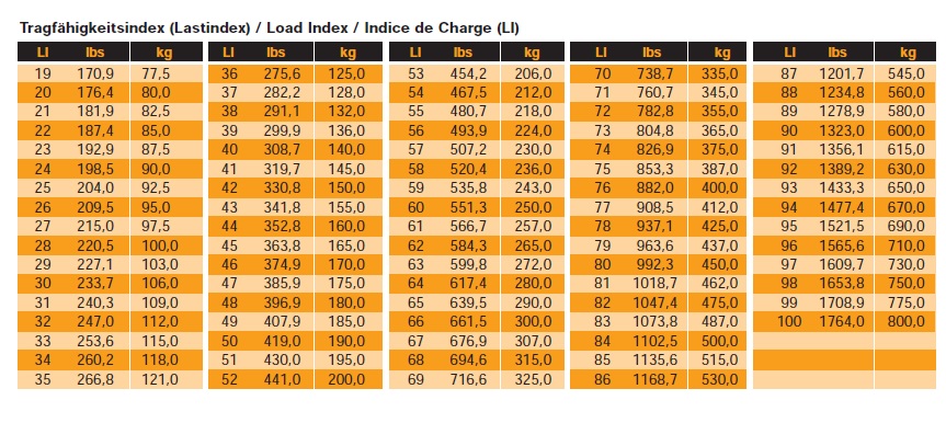

Die Diskussion ist für mich nicht vorbei.
Der Tragfähigkeitsunterschied zwischen 180/55 (73W)
und 190/55 (75W) ist nach Tragfähigkeitsindex 22 kg:
Und eine K 1600 GT ist mindestens 50 kg schwerer.

Ich weiss das, aber ich habe etliche teilweise grenzwertige Antworten von BMW, Metzeler, DEKRA etc bekommen.
Mein Eindruck war und ist, dass man in den Antworten krampfhaft nach einer Rechtfertigung für die Nichterteilung einer UBB gesucht hat. Tatsache ist, dass die entsprechenden Richtlinien so wachsweich aufgehängt sind, dass jeder Hersteller eine Reifenfabrikatsbindung mit Begründung basierend auf Vmax, zGG und Achslast konstruieren kann. Glaub mir, ich habe Antworten bekommen, da war die Faust in der Tasche geballt.
