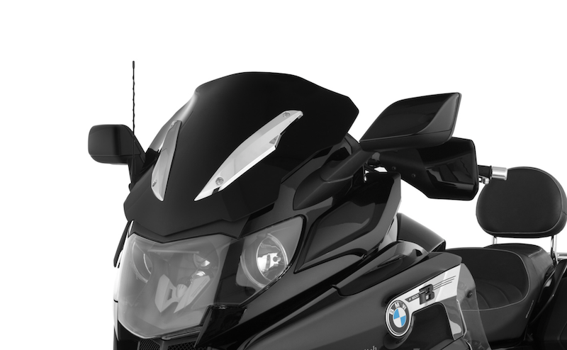

Nun das finde ich schon mal prima als Neuling im Forum. Ich bin auch mit Bridgestone fertig. Fahre jetzt den aktuellen Angel von Pirelli. Flattern hatte ich nicht, aber mir hat es in Spurrillen fast den Lenker weggehauen. Nun die Bagger ist ein wenig anders als die GT, aber der Wind knallt dermassen im Nacken wieder zusammen, das man es auch Vakuum nennen könnte. Ich hoffe mit der Cruiser Scheibe von Wunderlich wird es besser...
