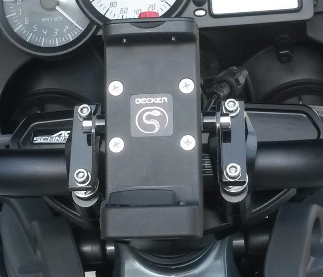

Beitragvon Janeko » 22.02.2021, 12:47
ich benutze zwar kein Navigator, aber vielleicht inspiriert dich meine selbstgebaute Halterung.
Der Vorteil liegt halt darin, dass ich den AC Schnitzer renkel montiert habe. Da kann man die Lenkerklemmung gut nutzen.

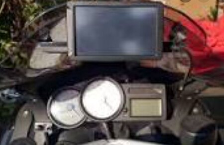

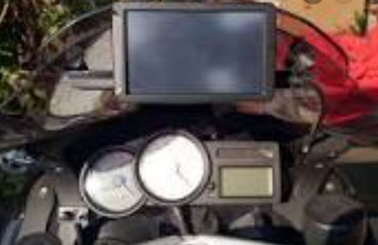

Beitragvon franklin » 16.08.2022, 19:00
hi, zu 2: doch, kann man (siehe foto). ist zwar eine 1200, aber bei der 1300 wird es wohl identisch sein[emoji56]

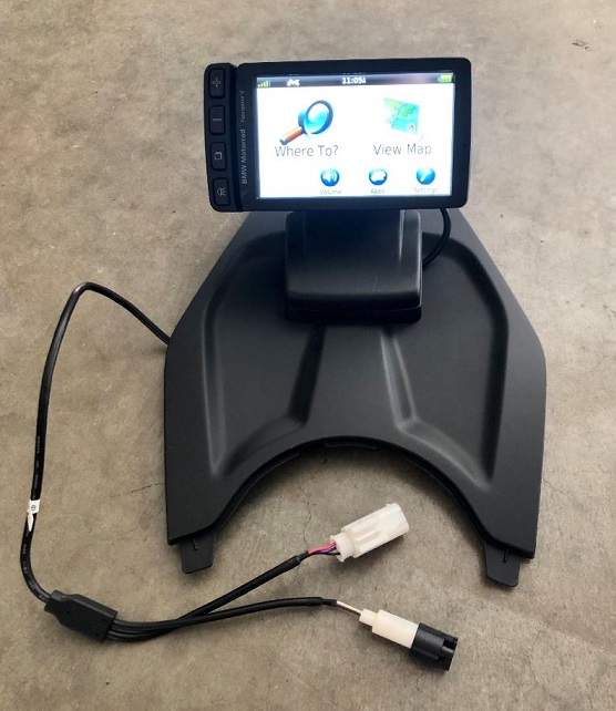

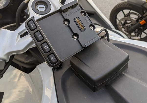

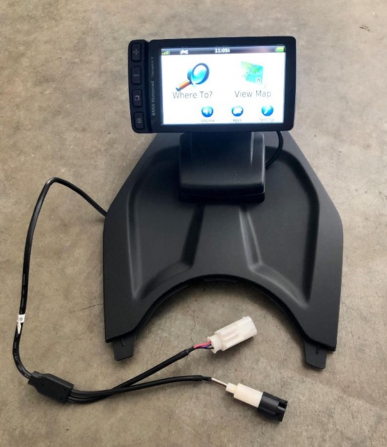

Beitragvon EX-Martek » 17.08.2022, 09:55
für die K13S gibt es diese BMW Originalaufnahme für das Navi:
Der/das Cradle nimmt sowohl den Navigator 5 und 6 auf (getestet); es sollte auch der Navigator 4 gehen.
Unterschied zu den neuen BMW Modellen:
- Bedienung erfolgt via Touchscreen oder den 4 Tasten am Cradle, da die K1300 S/R das Controller-Rad nicht besitzen
- kein Schloß vorhanden
- Fahrzeugspezifische Daten werden nicht an den Navigator übertragen (Verbrauch, Motordaten, KW-Stand, Fahrgestellnummer etc.)
Leider kann bei der Verwendung der Originalaufnahme nicht jeder Tankrucksack verwendet werden (SW Motech mit Tankring nicht möglich)
Aus dem Forum hat der User Sönke diese Befestigung gebaut:
Leider ist Sönke seit 4 Jahren nicht mehr online :(

Beitragvon INMAR-TBB » 17.08.2022, 18:26
franklin hat geschrieben:Bild
Für mich sieht es so aus, als ob die Anzeigen im Kombiinstrument durch das Navi verdeckt wären. Trifft das nicht zu?

Re: BMW Navigator VI an K1300S
Beitragvon franklin » 18.08.2022, 00:31
zu 1: trifft nicht zu, Bild von Sitzposition
