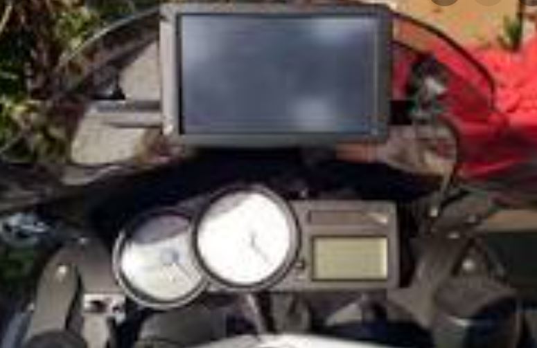

Beitragvon franklin » 16.08.2022, 18:00
hi, zu 2: doch, kann man (siehe foto). ist zwar eine 1200, aber bei der 1300 wird es wohl identisch sein[emoji56]

Beitragvon INMAR-TBB » 17.08.2022, 17:26
franklin hat geschrieben:Bild
Für mich sieht es so aus, als ob die Anzeigen im Kombiinstrument durch das Navi verdeckt wären. Trifft das nicht zu?

Beitragvon franklin » 17.08.2022, 23:31
zu 1: trifft nicht zu, Bild von Sitzposition
zu 2: danke[emoji56]
