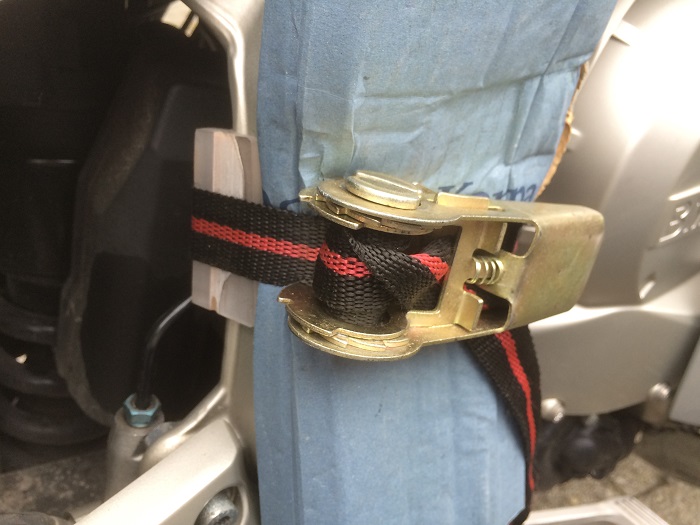

habe es vor ein paar Tagen auch geschafft, die Teile ran zubekommen.
Auf der linken Seite hat es nicht gepasst, da fehlten 3 mm, so dass ich mir ein 3 mm Kunststoffteil zurecht sägte und mit 2 K- Kleber das anklebte und dann mit ein Spanngurt (mit Schraubzwinge geht nicht so gut ) anzog, klappte prima.
Bis jetzt hält alles, werde es mal in den nächsten Tagen die Teile abmachen und den Spalt Maß korrigieren

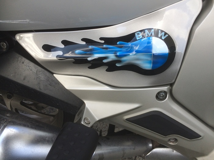

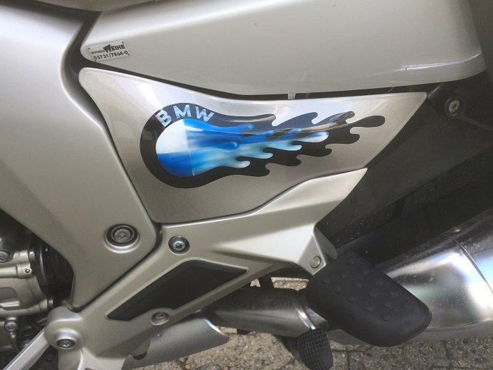

Beitragvon Fuboner » 23.06.2016, 19:09
" The Last Edition"
endlich nach 4 Monaten warten und Eigenkreation des Lackers scratch
